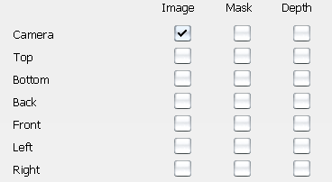

Camera Toggles
确定相机是生成图像文件、遮罩文件、深度文件,还是同时生成这三种文件。您只能选择一个相机。

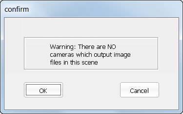

如果进行渲染(“Render”>“Render” )或保存 SDL 文件(“File”>“Export”>“SDL” )时所有相机开关都设置为“OFF”,则显示以下确认框。
