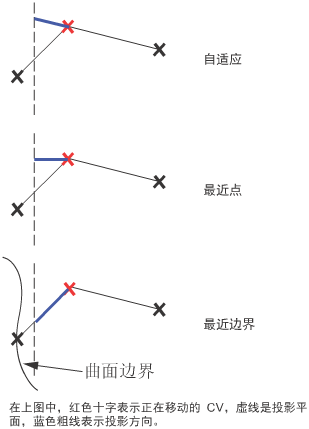

Project Vector
此选项可确定每个 CV 的投影方向。
Adaptive — 投影将沿与平面垂线最近的外壳线方向进行。
Closest point — 投影将沿与平面垂直的方向进行。
Closest boundary — 投影将沿外壳线朝着最近曲面边界的方向进行。

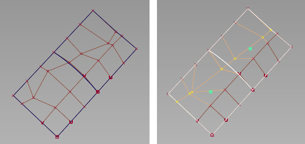

Proxy Display
如果选中此选项,在执行平面化操作后将出现原始外壳线的绿色代理。
