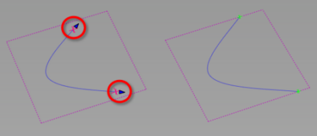

Extend
自动或手动延伸未完全投影在面片上的曲线,并继续修剪操作,而不退出该工具。
Auto
当修剪失败时,另一个面上线或边界的“Tolerance”集中的任何其他面上线将延伸,并且会重新尝试执行修剪。
Selected
在需要延伸的曲线上显示修剪延伸箭头。单击箭头将曲线的端点捕捉到面片边。

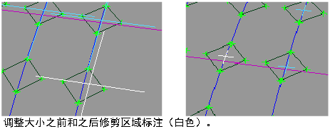

Region Selector U Size/V Size
修剪区域选择器在曲面上的 U 和 V 参数化方向的相对大小。如果选择器(十字符号)在模型上显示过小或过大,请调整这些滑块。值范围为 0.01 到 2.0。
