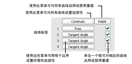

Square Control
连续性表
“Continuity Table”会为“Square”操作中涉及的每条边界曲线显示一行。
  • 使用每条曲线旁边的弹出菜单设置您希望该曲线具有的连续性级别。
  • 使用该表上方的“Continuity”弹出菜单一次性设置您希望所有曲线具有的连续性。
  • 单击每一行末尾处的复选框,重新构建曲线以精简数据并优化参数。
  • 使用“Rebld”弹出菜单可一次性为所有曲线开/关重建功能。
