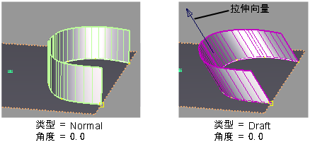

Type
Normal — 创建与基本曲面的法线成指定角度向外延伸的曲面。默认情况下,新曲面垂直于基本曲面。
Draft — 创建与指定的拉伸方向矢量成一定角度向外延伸的曲面。默认情况下,该曲面与拉伸向量平行。
在该模式中,可以单独选择或框选任意曲线组合(包括自由曲线),无论它们是不连续的(不相接)、G0(位置连续)还是 G1(相切连续),都如此。
提示: 使用“Construction”>“Vector” 可创建向量对象。

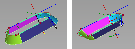

Intersect Flanges
当两个法兰或拔模曲面相交时,启用此选项可控制倒角条件。该曲面将被修剪或延伸,使它们正确地连接到倒角处。
左:拔模角度 = 35;曲面被延伸、相交和修剪。右:拔模角度 = -35;曲面先相交,然后修剪。

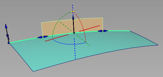

修改范围
Modify Range
选中此选项时,“Start”和“End”滑块显示在控制窗口,且箭头操纵器将显示在拔模曲面上。拖动这些箭头可修改拔模曲面在输入曲线上延伸的范围。
如果未选中此选项,则拔模曲面将延伸到输入曲线的端点。
Start/End
使用这些滑块可修改拔模曲面的范围。“Start”和“End”的值分别为 0.0 和 1.0,可用于定义初始范围。
拔模曲面的范围(橙色)从 0.25(起点)到 0.75(终点)。
