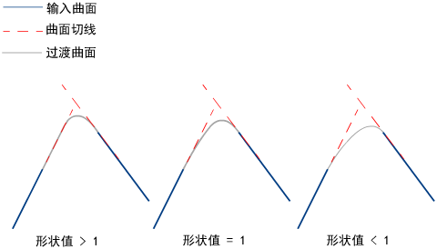

Form Factor
此参数用于调整过渡的形状。它将指定过渡的 V 方向上外壳线内侧和外侧 CV 转臂长度之间的比率。值的范围为 0.1 到 2.0。值越小,过渡弯曲越尖锐。
仅当“Side 1 Continuity”和“Side 2 Continuity”相同(仅“G1 Tangent”、“G2 Curvature”或“G3 Curvature”)时,此选项才可用。
Lock Shape Controls
选中此选项时,“Side 1 Shape”和“Side 2 Shape”的值相同。
Side 1 Shape
控制过渡曲面对于第一个边界的“松散度”或“紧密度”。如果该值大于 1.0,则结果是更严密地与输入曲面的角点拟合的过渡;如果该值小于 1.0,则结果是与第一个曲面边更紧密拟合的圆角过渡。
Side 2 Shape
控制过渡曲面对于第二个边界的“松散度”或“紧密度”。如果该值大于 1.0,则结果是更严密地与输入曲面的角点拟合的过渡;如果该值小于 1.0,则结果是与第二个曲面边更紧密拟合的圆角过渡。

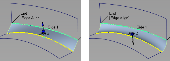

Proportional Crown
当“Side 1 Continuity”和“Side 2 Continuity”均设置为“G0 Position”时,此选项可以向平面过渡添加少量凸度。
Crown Value
当“Proportional Crown”处于选中状态时,此选项可控制凸度的高度,并与两个轨道之间的距离百分比相对应。滑块范围为 0.0 到 0.1,但可以在该字段中输入更大的值。
G0 过渡:左侧:无凸度;右侧:翻转,凸度值 = -0.2
拖动“proportional crown”操纵器的圆以直接在模型上更改“Crown Value”。该值以 0.005 为增量进行调整。可使用鼠标左键进行调整,使用鼠标中键进行精细调整。
Flip
翻转拱的方向。
单击“proportional crown”操纵器的箭头以直接在模型上翻转(“Flip”)拱的方向。

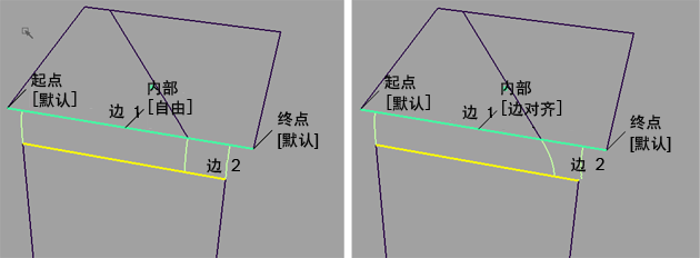

流控制
Start/Interior/End
控制过渡曲面边(在 V 方向)如何与边界曲面的边相交。
Edge align — 该工具试图以共线方式在 V 方向将过渡曲面的边或等参线(对于一个曲面)与边界曲面边对齐。
Connect ends — 过渡曲面的边与边界的起点和/或终点相交。
Default or Free — 过渡曲面的边(在 V 方向)以 90 度的角与边界相交。

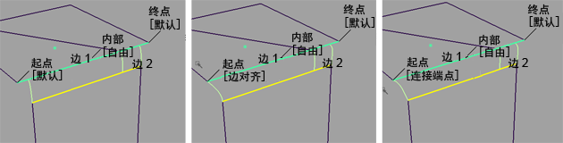

单击模型上的标签可以遍历所有可能的值。
混合起点可能的流控制值
混合内部可能的流控制值
