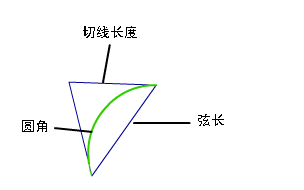

Chordal Type
Chordal length — 在其下面的字段中指定弦长度。
Tangent length — 在其下面的字段中指定切线长度。
仅当“Construction Type”为“Chord”时,此选项才可用。
Chordal Length/Tangent Length
应在圆角两条边之间保持的距离,或切线段的长度(请参见上面的图片)。

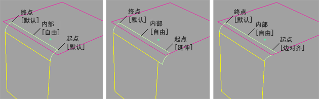

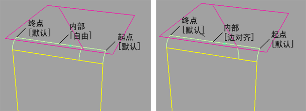

流控制
Start/Interior/End
控制圆角曲面边(在 V 方向)如何与边界曲面的边相接。
Edge align — 该工具尝试以共线方式在 V 方向将圆角曲面的边或等参线(对于一个曲面)与边界曲面边对齐。
Extend — 延伸圆角,使其到达最长的边界曲面端(起始端和/或结束端)。
Default or Free — 圆角的边(在 V 方向)以 90 度的角与边界刚好相交。
单击模型上的标签可以遍历所有可能的值。
用于启动圆角的可能流控制值
圆角内部可能的流控制值

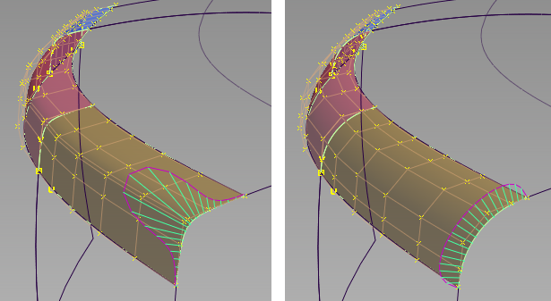

Curvature Comb
在生成的曲面间显示曲率精梳图。
Continuity Check
显示一个操纵器,指示沿圆角边实现的与现有曲面的连续性。
