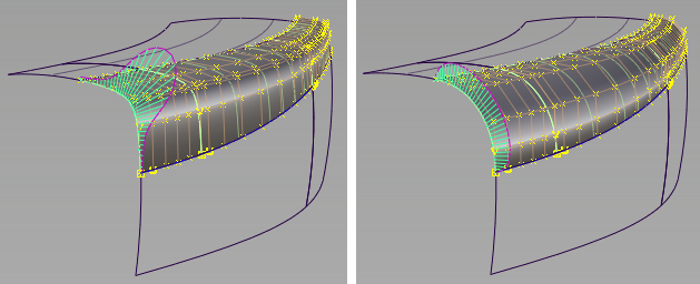

此参数用于调整圆角的形状。指定圆角的 V 方向的外壳线的内侧和外侧控制顶点转臂长度之间的比率。值的范围从 0.1 到 2.0。值越小,圆角弯曲越尖锐。
G2 对称圆角,左侧:形状系数 = 0.1;右侧:形状系数 = 2.0。

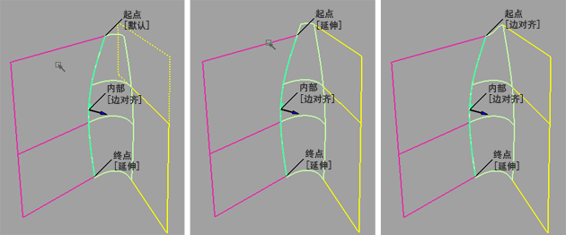

Start/Interior/End
控制圆角边(在 V 方向)如何与边界曲面的边相交。
注: 如果相应的“Modify Range Start/End”滑块设置为其默认值 0.0 或 1.0,则您只能更改“Start”和“End”边对齐的设置。如果不是这样,该选项会从控制窗口中消失并无法进行设置。
Edge align — 该工具试图以共线方式在 V 方向将圆角边或等参线(对于一个曲面)与边界曲面边对齐。
Extend — 延伸圆角,使其到达最长的边界曲面端(起始端和/或结束端)。
Default or Free — 圆角的边(在 V 方向)以 90 度的角与边界刚好相交。
单击模型上的标签可以遍历所有可能的值。
用于启动圆角的可能流控制值
