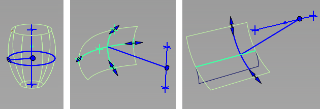

Barrel – 通过指定定义旋转圆弧和相交圆弧(筒体曲线)的五个点,创建旋转曲面的断面。此类型的曲面可用于车辆侧窗建模。
Helix – 通过指定一条或多条曲线和定义相交圆弧的两个点创建旋转曲面断面。此类型的曲面可用于车辆侧窗建模。

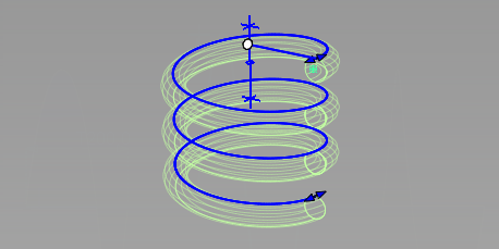

Helix,节距为 200.0

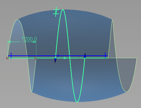

Freeform,节距为 200.0
