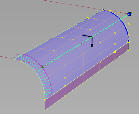

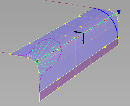

此参数用于调整圆角的形状。指定圆角的 V 方向的外壳线的内侧和外侧控制顶点转臂长度之间的比率。值的范围从 0.1 到 2.0。值越小,圆角弯曲越尖锐。
在下面的示例中,我们将切线偏移指定为 60.0 并使中心半径有所不同。
“Form Factor”设置为 0.1,在圆角中创建较小的中心半径和更尖锐的弯曲。
“Form Factor”设置为 2.0,创建一个较大的中心半径和更圆的圆角形状。
注: 仅当使用单个半径操纵器时,“Specify”、“Tangent Offset”和“Center Radius”选项才可用。如果圆角具有多个(实际控制切线偏移的)操纵器,则“Form Factor”会直接控制中心半径,因此控制圆角在顶点处的形状。
