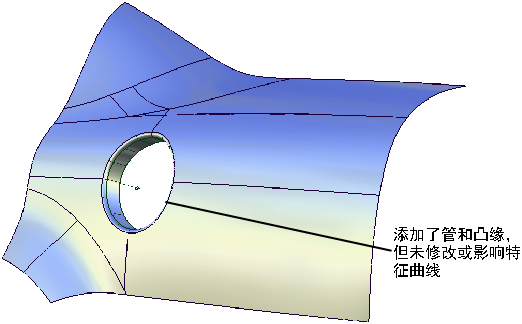

“Surfaces”>“Rolled Edge”>“Tube Flange”
为曲面模型的边创建终点。
通过使用边、面上线、边界边缘或等参线中的一项或多项,该工具可创建一个接触选定几何体的管状体。此工具还可在管状体上创建线性延伸:凸缘。此拉伸可通过扫掠角度或者向量和拔模角度来定义。

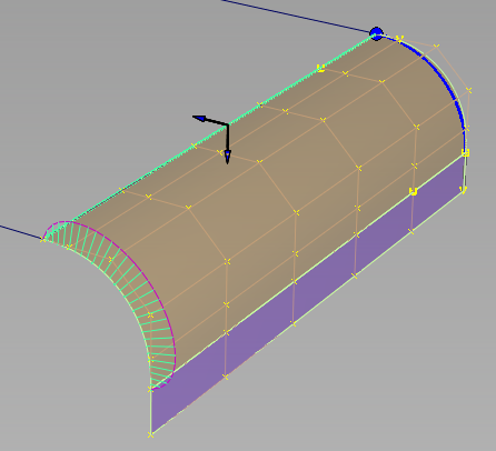

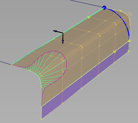

此参数用于调整管的形状,同时保持“Center radius”或“Tangent offset”不变。指定管的 V 方向的外壳线的内侧和外侧控制顶点转臂长度之间的比率。值的可能范围为 0.1 到 2.0。
在下面的示例中,我们指定切线偏移为 60.0。更改“Form Factor”会使中心半径变化。
“Form Factor”设置为 0.1,在管中创建较小的中心半径和更尖锐的弯曲。
“Form Factor”设置为 2.0,创建一个较大的中心半径和更圆的管形状。

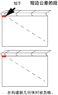

Short Edge Tolerance
在插入交叉节点的情况下,系统不允许线性距离的跨距小于“Short Edge Tolerance”。
