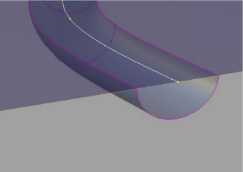

此图显示了使用“Tubular Offset”工具的“Groove”选项创建的曲面。请注意可对顶面进行修剪以便显示槽。此选项对于表示分模线和切割线非常有用。

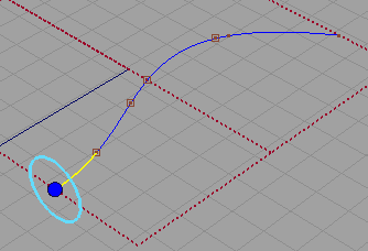

控制管状偏移中的操纵器
每个操纵器都由两个控制柄(轨道滑块和半径控制柄)组成,在特定时间只能有一个控制柄处于激活状态。激活的控制柄将显示为浅蓝色。轨道滑块是沿轨道滑动的“球”,用于指示半径在轨道上的应用位置。半径控制柄是未来曲面的一个近似横断面,用于控制该点的半径。
激活的控制柄的值在状态行中显示。
