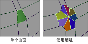

Three surfaces — 三个规则曲面。
Triangular surface — 其中一条边长度为零的单个曲面。
With setbacks — 其边延伸到相邻圆角中的六个曲面。
Unequal Radius Corner
指定在沿所有三条边指定的半径不相同时要在角点处构建的几何体的初始类型。
Single Surface — 一个规则曲面。
