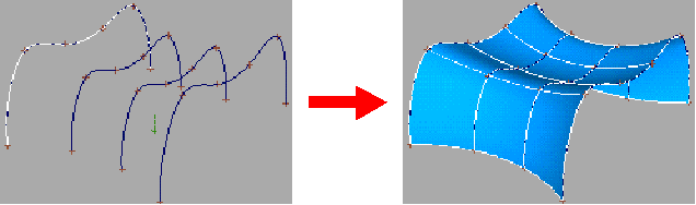

可对跨断面线曲线的 NURBS 曲面进行“蒙皮”来创建曲面。
