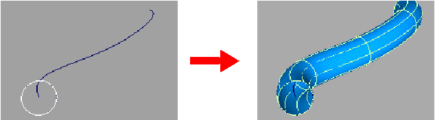

“Surfaces”>“Swept Surfaces”>“Extrude”
通过沿路径曲线拉伸形状曲线来创建新曲面。通过沿路径曲线拉伸形状曲线来创建新曲面。通常用于创建具有对称横断面的管状对象。
拉伸选项
Style
Tube — 当轮廓曲线沿路径进行扫掠时,它会进行旋转,保持与路径曲线之间的角度不变。
Flat — 当轮廓曲线沿路径进行扫掠时,它会保持其原始方向。
Create caps
如果拉伸的对象是闭合的平面曲线,则可以在曲面的末端创建封口。
