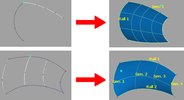

形状曲线
1 — 沿轨道曲线扫掠一条形状曲线。
2 — 沿轨道曲线从起始形状曲线过渡到结束形状曲线。使用“Gen. Blend Value”滑块控制过渡曲线的中点。
2+ — 沿轨道曲线过渡一系列形状曲线。

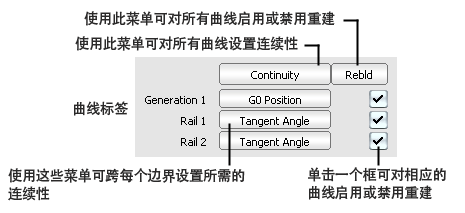

连续性表
“Continuity Table”为轨道操作中涉及的每条边界曲线都显示一行。
  • 使用每条曲线旁边的弹出菜单设置您希望该曲线具有的连续性级别。
  • 使用该表上方的“Continuity”弹出菜单一次性设置您希望所有曲线具有的连续性。
  • 单击每一行末尾处的复选框,重新构建曲线以精简数据并优化参数。
  • 使用“Rebld”弹出菜单可一次性为所有曲线开/关重建功能。
    例如,在创建曲面之前,重建第一条轨道曲线、第二条轨道曲线、第一条形状曲线,和/或最后一条形状曲线。(若要重建内部形状曲线,请使用下面的“Rebuild Interior Gen. Curves”选项。)
    这可以优化参数以及在曲线非常复杂时降低新曲面的复杂性。
    重建曲线还可以移除多余节点以及将轨道曲线中所有 CV 的权重重置为 1。对于具有多余节点或 CV 权重的轨道曲线,这是必需的。

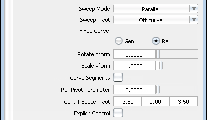

Sweep Pivot
仅当“Rail Curves”为 1 时,此选项才可用。
扫掠涉及两个轴心点:
  • 一个轴心点(形状轴心点)位于形状曲线上或形状曲线的外部,在形状曲线进行扫掠时该轴心点始终位于轨道曲线上。形状曲线围绕该点进行旋转并从该点进行缩放。
  • 另一个轴心点(轨道轴心点)位于轨道曲线上,对应于开始扫掠之前的形状曲线。换言之,与轨道曲线上的该点相对应的曲面部分将具有准确的形状曲线横断面。
您可以使“Rail Surface”自动设置轴心点(就像使用“Extrude”时一样),或针对形状曲线和轨道曲线手动设置它们。
Off Curve — 将轴心点设置为轨道曲线上的特定参数,并将形状曲线的轴心点设置为空间中的三维点。
  • 使用“Rail Pivot Parameter”滑块为轨道曲线设置参数。
  • 使用“Gen. Space Pivot”框为形状曲线设置三维轴心点。

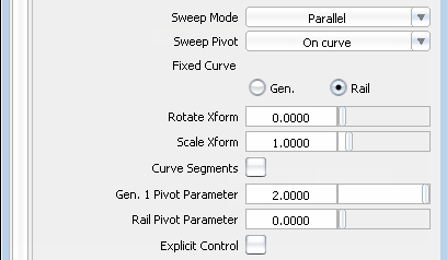

On Curve — 将轴心点设置为两条曲线上的特定参数。
  • 使用“Gen. Pivot Parameter”和“Rail Pivot Parameter”滑块为每条曲线设置参数。

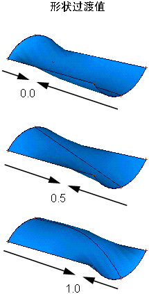

启用“Gen. Blend Value”滑块来控制两条形状曲线间过渡部分的中点。
“Generation Curve”为 2 时,会显示此选项。
Gen. Blend Value
轨道距离的百分比(从 0 到 1),在该范围内,对两条形状曲线的影响是相同的。
例如,值为 0.5(默认值)时会均匀过渡两条曲线,以便过渡曲线的中点位于轨道的中点处。
值为 0.25 时会将过渡曲线的中点置于轨道曲线距离的 25% 处,这会更多地影响第二条形状曲线。反之,值为 0.75 时将会更多地影响第一条形状曲线。
值为 0.0 和 1.0 时使两条曲线平滑过渡程度最小。

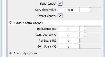

Explicit Control
启用此选项可打开“Explicit Control Options”部分,在该部分中,可以明确指定轨道曲面在 U 方向和 V 方向的阶数和跨距数。
精确控制选项
仅当“Explicit Control”启用时,这些选项才可用。
Rail Degree (U)
轨道曲面在 U 方向(沿轨道曲线)的阶数。
Gen. Degree (V)
轨道曲面在 V 方向(沿形状曲线)的阶数。
Rail Spans (U)
轨道曲面在 U 方向的跨距数。
Gen. Spans (V)
轨道曲面在 V 方向的跨距数。
