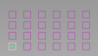

Linear - 以矩形图案排列的行和列构成的阵列。原始对象位于左下角。

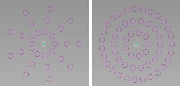

Radial – 阵列由围绕原始对象径向排列的“辐条”构成。系统提供了“Grow Radially”选项
,可以在与对象的距离增加时增加重复项的数目,从而创造同心圆的形状。
左:“Grow Radially”= 禁用;右:“Grow Radially”= 启用

Grow Radially
- 此选项仅在“Radial”模式下可用。选中该选项后,“行”的半径增加时重复项的数目也会增加。此技术可以创建同心圆形状,而不是辐条形状。

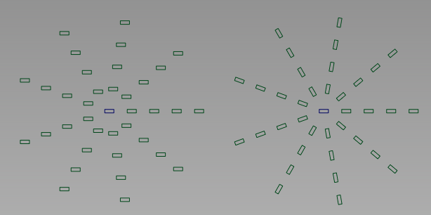

Rotate Duplicates
- 此选项仅在“Radial”模式下可用。选中此选项,系统会将重复项沿局部轴相对于上一列(辐条)的方向旋转相对值“Angle”。
径向阵列有 9 个辐条,Angle = 40。左:“Rotate Duplicates”为“OFF”;右:“Rotate Duplicates”为“ON”。
