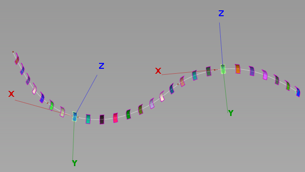

Orient Normals
选中此框可使每个副本的局部 X 坐标轴与目标曲线在此副本位置处的切线对齐。如果目标曲线是面上线,则调整每个副本的方向,将使其局部 Z 坐标轴与面上线所在曲面的法线方向一致。如果目标曲线是自由曲线,则将沿着曲线的曲率向量的方向调整每个副本的 Z 坐标轴方向(如同绘制梳子)。
注: 如果曲线的曲率改变方向,副本方向不会在反曲率点处翻转
如果未选中此框,则所有副本的方向都将与原始缝合对象相同。

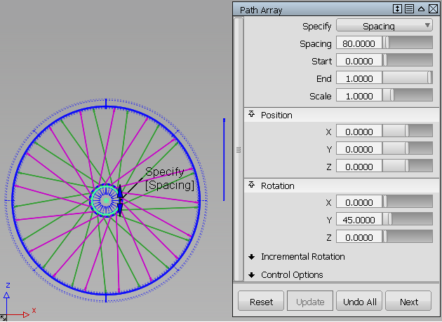

示例
在下面的图像中,复制轮辐(两个曲面,显示在自行车车轮的右侧),然后沿圆形路径曲线(内轮缘)放置。重复此操作两次,创建两组轮辐:一组绕 Y 轴旋转 45 度(粉红色),另一组绕 Y 轴旋转 315 度(绿色)。
