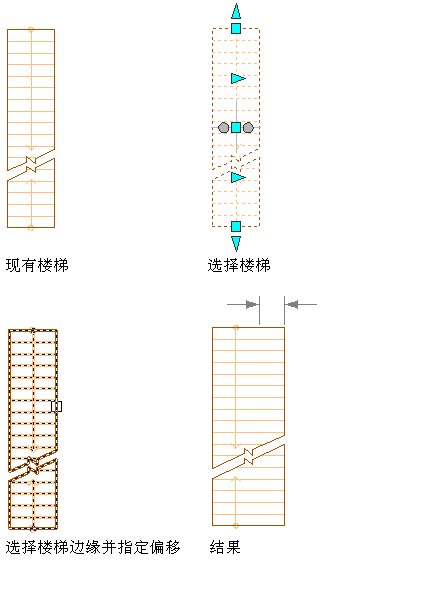

偏移楼梯的侧边的步骤
使用以下步骤可以通过指定值来偏移楼梯梯段的侧边。
注:
如果在偏移侧边后修改楼梯的宽度,偏移修改将会丢失。
选择一个楼梯,然后单击
依次单击
“楼梯”选项卡
“修改”面板
“自定义边缘”下拉菜单
“偏移”
选择要进行偏移的楼梯边缘。
输入要偏移的距离,正值表示向外移,负值表示向内移,然后按 Enter 键。
使用当前的前边缘线和后边缘线延伸踏步。
偏移楼梯的边缘
注:
如果边缘相交(只有螺旋造型与曲线造型存在这种情形),将显示解决方案提示图标。
