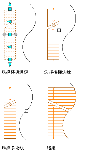

将楼梯边缘投影至曲线多段线

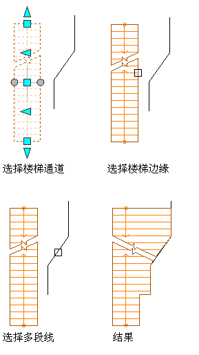

将楼梯边缘投影至直线多段线
注: 如果在投影侧边后修改楼梯的宽度,对投影边缘的修改将会丢失。
  1. 选择一个楼梯,然后单击 依次单击“楼梯”选项卡 “修改”面板 “自定义边缘”下拉菜单 “投影”
  2. 选择要修改的楼梯边缘。
  3. 选择要在其上投影的多段线、对象或轮廓,然后按 Enter 键。

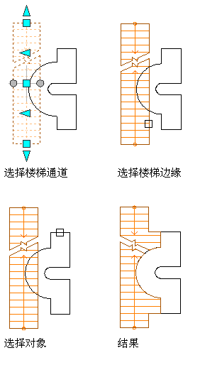

    将楼梯边缘投影至轮廓
    使用当前的前边缘线和后边缘线延伸踏步。
注: 如果边缘相交(只有螺旋造型与曲线造型存在这种情形),将显示解决方案提示图标。
