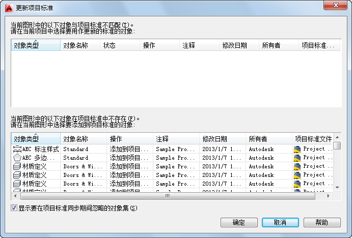

在将样式或显示设置复制到项目标准后,需要同步项目以使用新的标准对象。
新样式或显示设置将列在底部面板中,该面板上显示了项目图形中不包含在项目标准内的样式和显示设置。
在这种情况下,未标准化的对象将保留在项目图形中,而不会输入到标准中。
在这种情况下,在将来的更新中不会再次列出非标准对象,除非选中了“显示要在项目标准同步期间忽略的对象集”,或在“样式管理器”或“显示管理器”中删除了样式或显示设置对应的“忽略”标记,如从同步中排除样式和显示设置中所述。
