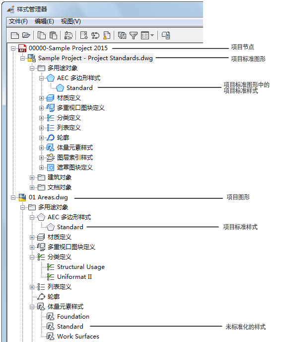

项目节点下的标准图形和标准样式
修改标准样式或显示设置

    提示: “样式管理器”和“显示管理器”中的项目节点下会列出所有标准图形。

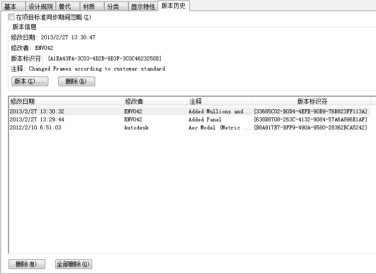

  4. 单击修改后的样式或显示设置的“版本历史”选项卡。
  5. 单击“版本”。
  6. 如有必要,为新版本输入注释。
  7. 单击“确定”。
    新版本会附加到“版本历史”选项卡。

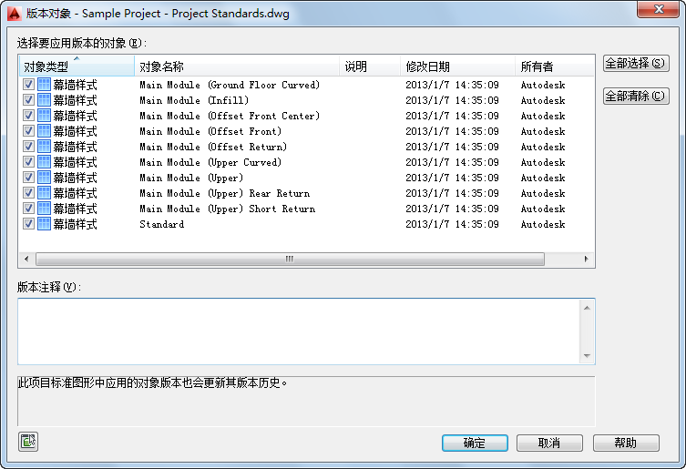

  8. 若要记录项目标准图形中多个样式或显示设置的版本,请选择一组对象,然后记录版本:
  9. 选择应记录其版本的样式或显示设置。
  10. 如果需要,输入注释。
    注释将应用于选定进行版本记录的所有对象。
  11. 单击“确定”。
    注: 若要记录图形中所有样式和显示设置的版本,请 依次单击“管理”选项卡 “项目标准”面板 “将版本记录应用于当前图形”
