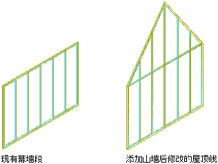

    通过添加阶形墙修改幕墙楼板线
    将在楼板线的两个终点中央 4 英尺高处添加第三个顶点。这样将创建从选定的顶点到第二个顶点的阶形墙。
