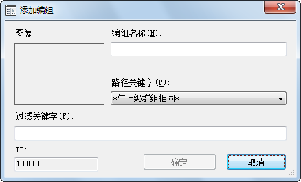

  5. 单击
    此时将显示“添加构件编组”对话框,其中的只读“ID”字段显示了指定到数据库 Groups 表中该编组的值。
  6. 在“编组名称”中,输入该编组在详图构件管理器中显示的名称。此值将会添加到数据库 Groups 表条目中。
  7. 如果使用的是标准数据库,请从下拉列表中选择路径关键字以指定一个快捷方式别名,用于确定该编组的图形和图像文件位置。“路径关键字”值从数据库的 DirKeys 表中检索。可使用 Microsoft Access 将新的关键字值手动添加到该表中。如果使用样板文件创建新数据库,则该对话框中没有可以选择的路径关键字值,除非您已事先使用 Microsoft Access 填充了 DirKeys 表。
  8. 对于“过滤关键字”,输入搜索该编组中的构件时使用的关键字的逗号分隔列表。
  9. 单击“确定”。
