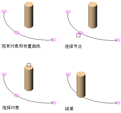

添加节点定位的步骤
使用以下步骤可添加节点定位。可以在图形中添加与布置节点数目相同的节点定位。一个对象只能定位到一个布置节点。如果尝试将一个对象定位到第二个节点,则第一个定位会被解除。但是,可以将多个对象定位到同一布置节点,并分别编辑这些对象。
  1. 请依次单击 “常用”选项卡 “构建”面板 “工具”下拉菜单 “内容浏览器”
  2. 导航到“库存工具目录”“参数布置和定位工具”。
  3. 选择“节点定位”工具,并将其拖到工作空间。
    注: 或者,可以在命令行中输入 NODEANCHOR。
  4. 输入 a(附着对象),然后选择要定位的对象。
  5. 在布置曲线或格线上的节点上或其附近指定一个点。
  6. 按 Enter 键。
