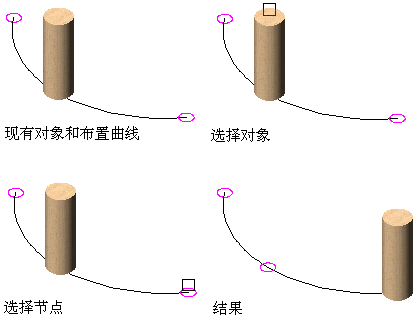

  3. 选择“节点定位”工具,并将其拖到工作空间。
    注: 或者,可以在命令行中输入 NODEANCHOR。
  4. 输入 s(设置节点),并选择被定位对象。
  5. 按 Enter 键。
  6. 选择要将对象定位到的节点。
  7. 按 Enter 键。
将被定位对象移至其他布置曲线节点
