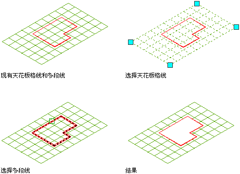

执行以下步骤可以在现有的天花板格线中创建孔。孔是基于格线边界内部的闭合多段线或 AEC 对象创建的。孔内部的所有格线部分将不会显示。
如果格线边界的内部尚不存在闭合多段线,请在所需孔的造型中绘制一条闭合的多段线。
选择要添加孔的天花板格线。
依次单击
“天花板龙骨”选项卡
“剪裁”面板
“添加孔”
选择孔的闭合多段线或 AEC 对象。
随后将在天花板格线中切出一个孔。
按 Enter 键结束命令。
将孔添加到天花板格线
