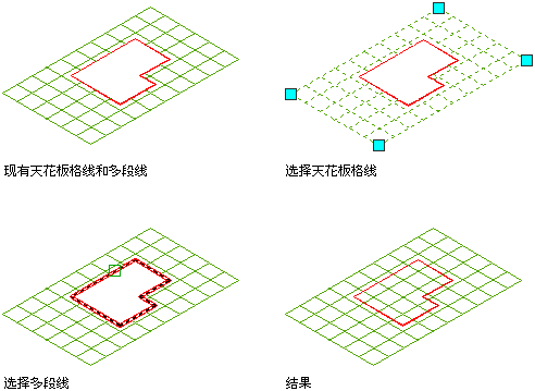

执行以下步骤可以删除在天花板格线中创建的孔。
选择要删除孔的格线。
依次单击
“天花板龙骨”选项卡
“剪裁”面板
“删除孔”
选择孔的闭合多段线。
随后,孔将从天花板格线中删除。但是多段线仍保留在图形中。如有必要,可以手动将其删除。
