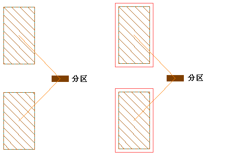

    分区边界偏移为 0(左图)和非 0 值时(右图)
