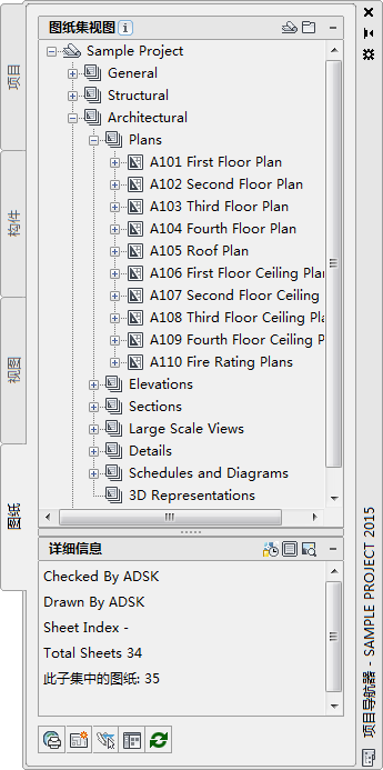

项目图纸集
在 AutoCAD Architecture 中,项目图纸在图纸集或项目中进行收集。通过图纸集,可以使用相同的设置来发布很多图纸。
新建项目时,会为该项目创建一个唯一图纸集。项目图纸集显示在“项目导航器”的“图纸”选项卡上。
AutoCAD Architecture 项目导航器中的项目图纸集
对于一个项目,只能有一个关联的图纸集。不能修改现有项目的图纸集,但可以修改其特性。
