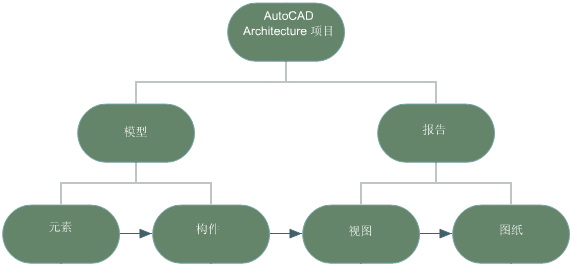

项目

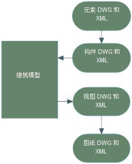

在最高级别,建筑模型在概念上组织到项目中。一个项目由两部分组成:建筑模型及从模型生成的报告。建筑模型由构件和元素组成,而报告由视图和图纸组成。在项目内,构件参照到视图中,而视图则参照到图纸中。

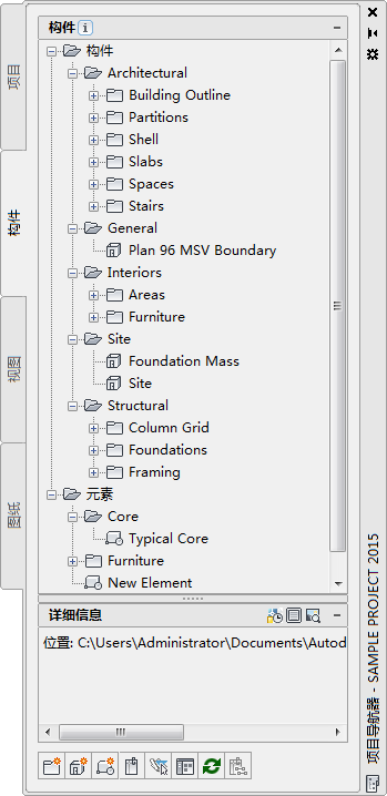

构件
一个构件表示建筑的一个独特部分,被指定给项目中的特定层和分区。跨越构件(如幕墙)可以指定多个层和分区。
例如,建筑项目的第一层可能由外部结构框架构件、第一层的核心构件以及第一层的内部隔间构件组成。
构件可以包含图形对象(如墙和门)、到元素的外部参照或者是两者的组合。例如,第一层核心构件可以包含直接绘制到构件中的核心墙和作为外部参照插入的电梯元素。
可以在当前项目中创建和修改构件。也可以输入图形,然后将其转换为或添加到构件。可以将构件实际输入到项目中,也可以创建链接。
构件可参照到视图中。

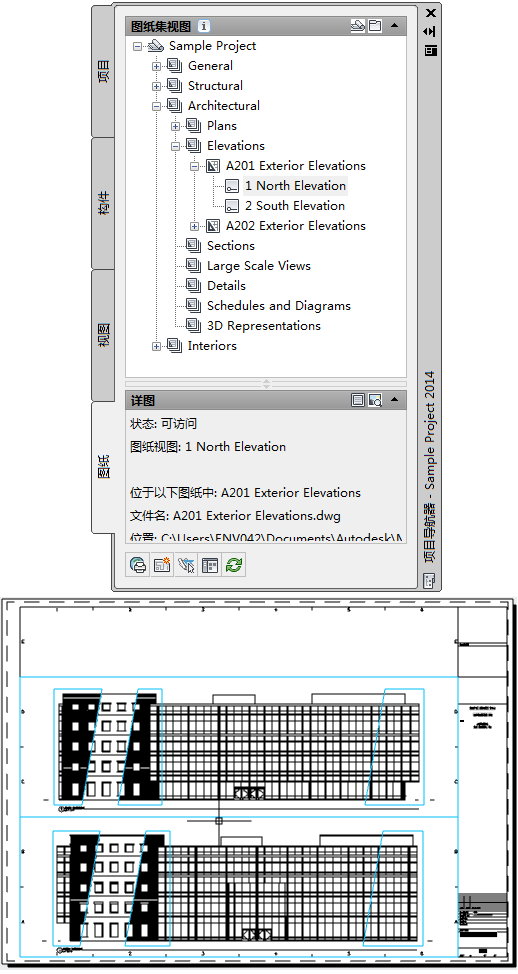

视图
在定义了建筑结构并将构件指定给各层和分区之后,可以从建筑模型生成报告(视图或图纸)。视图可自动参照多个构件来表示建筑项目的特定视图。若要创建视图图形,请首先决定要查看的建筑部分及要生成的视图类型。例如,可以创建第一楼层反向天花平面或是第二楼层框架平面。
也可以创建建筑中所有楼层的复合视图,如下图所示:
整体建筑视图的三维视图
视图图形会根据构件在建筑中的位置,自动参照适当的构件。例如,若要创建第二层西附楼的楼层平面,可以创建参照所有指定给第二层和西附楼的构件的视图。这也包括跨越第一到第五楼层的幕墙。可以参照希望在视图中显示的其他构件,即使这些构件不在该楼层上,如建筑轮廓。
在视图图形中也可以添加数据,例如注释、尺寸标注和明细表。要在视图图形中还是图纸中创建注释,取决于您的工作流和个人需要。
三种不同类型的视图图形可以用作组织工具,每种类型都具有自己的样板,使用不同的图标进行标识。
视图参照到图纸中。

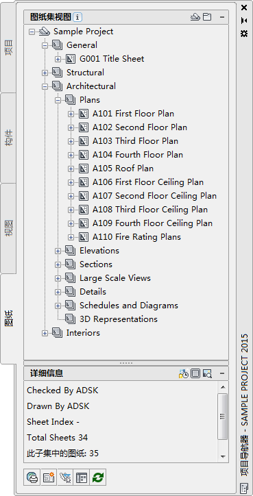

图纸
图纸用于打印建筑项目的图形。
AutoCAD Architecture 中的图纸系统由以下部分组成:
图纸集、图纸、图纸视图、图纸图形和模型空间视图都在“项目导航器”的“图纸”和“视图”选项卡上列出。
尽管建议将注释放在视图中,但也可将注释(如标记、尺寸标注和明细表)添加到图纸中。

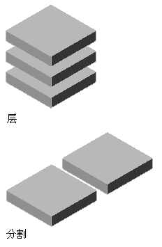

层和分区
项目会提供一个层(楼层)和分区(附楼)框架,指定构件在建筑项目中的位置。默认情况下,新的项目由一层和一个分区构成。在整个项目的生命周期中,可以随时添加层和分区。层和分区矩阵提供了一个可帮助唯一标识建筑构件的框架。例如,可以将建筑中的一个构件指定给西附楼的第一层。
层和分区示意图
建筑对象(如幕墙和电梯竖井)可以跨多个层和分区。可以为这些类型的建筑对象使用跨越构件。
类别
为了有助于组织建筑,可以将建筑组成部分(构件、视图和图纸)进行分类。可以使用结构框架、核心和内部隔间等类别。对构件进行分类后,便可以在生成视图时过滤该构件。
“项目导航器”中的构件类别
