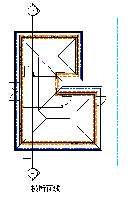

在平面图中,剖面线的显示方式与在施工设计文档中的显示方式相同。剖面标记指向剖面被剖切的方向。
查看平面图中的剖面线与剖面标记

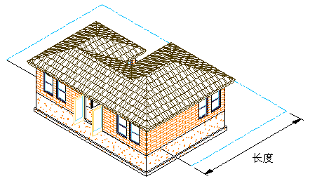

在等轴测视图中,会显示相同的剖面线,但带有定义剖面范围的边界。
查看等轴测视图中的剖面线
