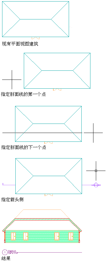

剖面线定义了从建筑模型中提取的剖面范围。剖面线可以是直线或折线。您也可以指定剖面线定义的区域的长度和高度。剖面标记显示在剖面线两端,通常包含一个字母或数字,表示剖面的方向。
绘制剖面线后,可以从剖面线创建剖面对象或活动剖面视图。
