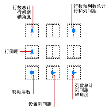

下图显示了一个具有三行、三列和三个级别的矩形阵列。

通过拖动阵列夹点,可以增加或减小阵列中行和列的数量和间距。
可以围绕 XY 平面中的基点旋转阵列。在创建时,行和列的轴相互垂直;对于关联阵列,可以在以后编辑轴的角度。
矩形阵列编辑
“矩形阵列”上下文菜单提供完整范围的设置,用于调整间距、项目数和阵列层级。
您也可以使用选定路径阵列上的夹点来更改阵列配置。
某些夹点具有多个操作。当夹点处于选定状态(并变为红色),您可以按 Ctrl 键来循环浏览这些选项。命令提示将显示当前操作。
