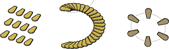

创建以阵列模式排列的对象的副本。
有三种类型的阵列:
矩形
路径
极轴
