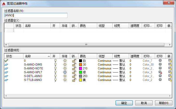

示例 1 - 图层特性过滤器
命名为“Anno”的过滤器将显示符合以下某个条件的图层:
- 名称中包含字母 anno,并且处于打开状态并已解冻。
- 名称中包含字母 anno,并且默认颜色设置为红色。
结果:

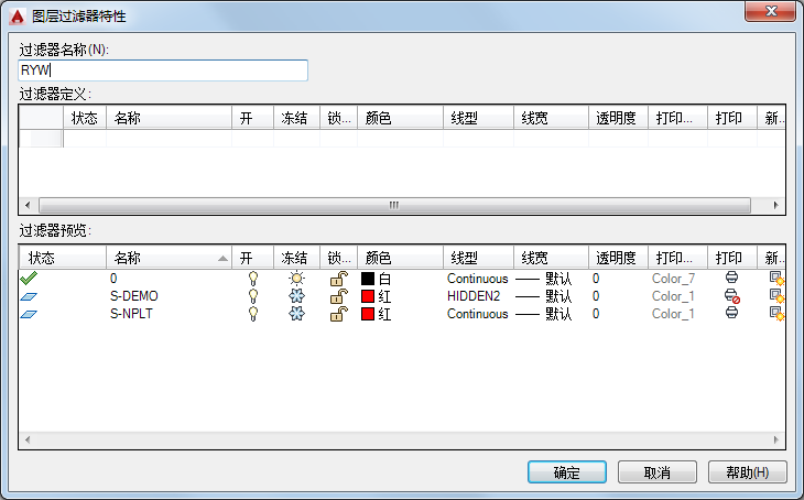

示例 2 - 图层组过滤器
命名为“楼层平面”的过滤器将显示符合以下条件的图层:
- 包括在图层组“楼层平面”中。这些图层是从图层特性管理器右侧面板中的图层列表拖动到在左侧面板中创建的图层组名称中的。要访问所有图层以进行拖动操作,请单击左侧面板中的图层过滤器“全部”。
注: 通过在某个图层特性过滤器上单击鼠标右键,您可以将它转变为更为复杂的图层组过滤器。
结果:
