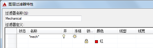

将显示图层特性过滤器的名称。
将显示用于确定列出哪些图层的图层特性。可以通过单击指定一个或多个特性来定义过滤器。在过滤器定义中的单行上指定的所有特性必须为真,才能显示图层名(逻辑 AND)。过滤器定义中的后续行各自指定替换条件(逻辑 OR)。
样例如下:
此过滤器已命名为“Mechanical”,并且过滤器定义中包括以下条件:

输入图层名或具有标准通配符的部分图层名。例如,输入 *mech*,以包括所有名称中带有 mech 的图层。
单击“打开”列中的某个单元,然后单击“打开”、“关闭”或空白图标。空白图标将指定该设置无关紧要。
在其他各列中,首先单击该列中的单元以显示若干图标或“[...]”按钮,然后单击设置以指定过滤器。
