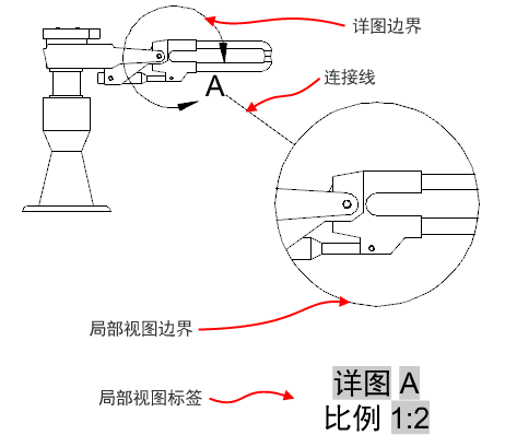

下面的插图显示由 VIEWDETAIL 命令生成的不同的图元,以及用于指代它们的术语。局部视图样式控制列出的每个图元的外观。
约束详图边界
