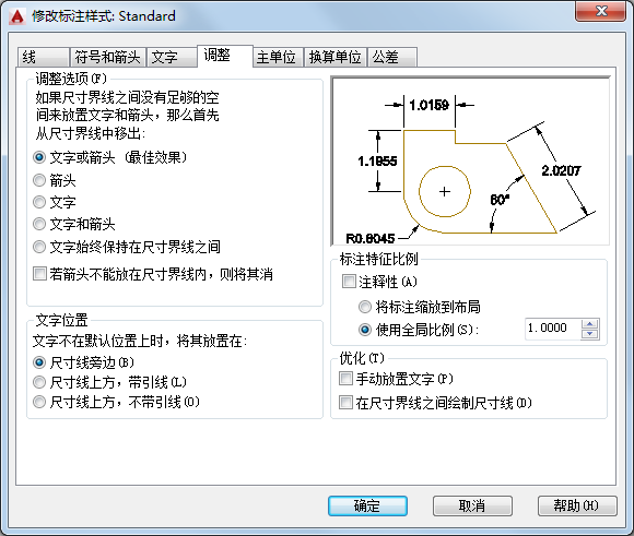

控制标注文字、箭头、引线和尺寸线的放置。
将显示以下选项。
控制基于尺寸界线之间可用空间的文字和箭头的位置。
如果有足够大的空间,文字和箭头都将放在尺寸界线内。否则,将按照“调整”选项放置文字和箭头。(DIMATFIT、DIMTIX 和 DIMSOXD 系统变量)
按照最佳效果将文字或箭头移动到尺寸界线外(DIMATFIT 系统变量)。
先将箭头移动到尺寸界线外,然后移动文字(DIMATFIT 系统变量)。
先将文字移动到尺寸界线外,然后移动箭头(DIMATFIT 系统变量)。
当尺寸界线间距离不足以放下文字和箭头时,文字和箭头都移到尺寸界线外(DIMATFIT 系统变量)。
始终将文字放在尺寸界线之间。(DIMTIX 系统变量)
如果尺寸界线内没有足够的空间,则不显示箭头。(DIMSOXD 系统变量)
设定标注文字从默认位置(由标注样式定义的位置)移动时标注文字的位置。(DIMTMOVE 系统变量)
如果选定,只要移动标注文字尺寸线就会随之移动。(DIMTMOVE 系统变量)
如果选定,移动文字时尺寸线不会移动。如果将文字从尺寸线上移开,将创建一条连接文字和尺寸线的引线。当文字非常靠近尺寸线时,将省略引线。(DIMTMOVE 系统变量)
如果选定,移动文字时尺寸线不会移动。远离尺寸线的文字不与带引线的尺寸线相连。(DIMTMOVE 系统变量)
设定全局标注比例值或图纸空间比例。
指定标注为注释性。注释性对象和样式用于控制注释对象在模型空间或布局中显示的尺寸和比例。
根据当前模型空间视口和图纸空间之间的比例确定比例因子。(DIMSCALE 系统变量)
当在图纸空间而不是模型空间视口中绘图时,或当 TILEMODE 设置为 1 时,将使用默认比例因子 1.0 或使用 DIMSCALE 系统变量。
为所有标注样式设置设定一个比例,这些设置指定了大小、距离或间距,包括文字和箭头大小。该缩放比例并不更改标注的测量值。(DIMSCALE 系统变量)
提供用于放置标注文字的其他选项。
忽略所有水平对正设置并把文字放在“尺寸线位置”提示下指定的位置。(DIMUPT 系统变量)
即使箭头放在测量点之外,也在测量点之间绘制尺寸线。(DIMTOFL 系统变量)
显示样例标注图像,它可显示对标注样式设置所做更改的效果。
