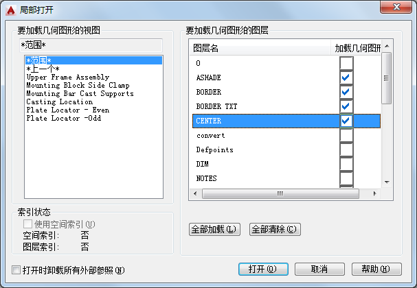

显示可用的图形视图和图层,以指定向选定图形中加载哪些几何图形。
当处理大型图形文件时,可以在打开图形时选择需要加载尽可能少的几何图形。
局部打开图形时,所有命名对象及指定几何图形将加载到文件中。命名对象包括块、标注样式、图层、布局、线型、文字样式、UCS、视图和视口配置。

显示图形中所选的和可用的视图。只能加载模型空间视图。要加载图纸空间几何图形,需要通过加载图纸空间几何图形所在的图层来实现。
显示当前所选的视图。选定视图和图层上的公共几何图形被加载到图形中。
显示所选图形文件中所有可用的模型空间视图。当选定视图时,仅加载选定视图中的几何图形。
默认视图为“*范围*”。选定视图和图层上的公共几何图形被加载到图形中。只能加载一个视图中的几何图形。

当图形被局部打开时,命名对象和选定视图中的指定几何图形一起仍然被加载到文件中。在局部打开图形中所有视图仍然可用,但是图形中只显示指定要加载的视图中的几何图形。
显示所选图形文件中所有可用的图层。选定图层上的几何图形(包括模型空间和图纸空间几何图形)将被加载到图形中。
默认情况下,不将图层几何图形加载到图形中,但用户可以加载一个或多个图层上的几何图形。如果指定不向图形中加载图层几何图形,则选定视图中的几何图形也不会被加载,因为该视图或整个图形中没有图层几何图形被加载。只有当 VISRETAIN 系统变量设置为 1 时保存选定的图形,依赖外部参照的图层才显示在“要加载几何图形的图层”列表中。自外部参照被加载到选定图形中以后,在该外部参照中创建的图层不再显示在“要加载几何图形”列表中。

当图形被局部打开时,命名对象和选定图层中的指定几何图形仍然被加载到文件中。所有图层在局部打开的图形中仍然可用,但图形中只显示指定要加载的图层中的几何图形。
显示所选图形中的图层名称。
当打开图形时加载图层上的几何图形。
当打开图形时加载所有图层上的几何图形。可以单击鼠标右键然后使用快捷菜单将所有图层上的几何图形加载到图形中。
当打开图形时不加载任何图层上的几何图形。不加载任何图形,包括在视图中指定要加载的几何图形。可以单击鼠标右键然后使用快捷菜单选择不将任何几何图形加载到图形中。
显示选定图形文件中是否包含空间或图层索引。INDEXCTL 系统变量控制图层和空间索引是否随图形文件一起保存。
控制局部打开图形时是否使用空间索引。空间索引可用于定位要读取图形的哪个部分;这样可使打开图形所需的时间降到最低。
显示选定的图形文件是否包含基于对象在空间中的位置组织对象的索引。
显示选定图形文件是否包含每个图层的对象列表。图层索引可用于定位要读取图形的哪个部分;这样可使打开图形所需的时间降到最低。
打开图形时卸载所有外部参照。选择此选项可以加速打开过程。如果局部打开一个包含绑定外部参照的图形,那么只有被加载的部分外部参照(由选定的视图定义)被绑定到局部打开的图形中。
打开图形文件,只加载选定视图和图层共有的几何图形。
