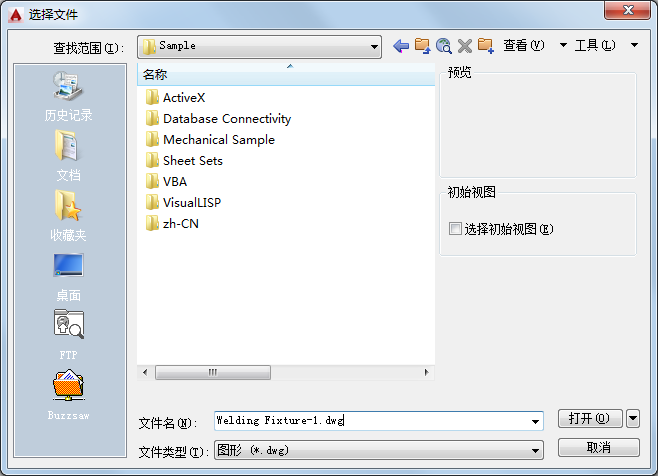

标准文件选择对话框
执行几个命令时会显示标准文件选择对话框,从中可以浏览本地和网络驱动器、FTP 站点以及 Web 文件夹来选择文件。然而各个对话框都有所不同,以下是可能的选项列表。

打开
根据特定文件选择对话框的用途,打开或保存选定的文件,或输入前一个对话框中的选定文件夹的路径。某些文件选择对话框可能会包括附加选项,可单击“打开”按钮旁边的箭头来访问这些选项。
