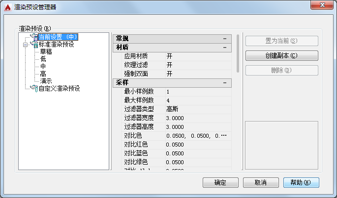

渲染预设管理器
指定渲染预设和可重复使用的渲染参数,以便渲染图像。
可重用的渲染参数存储为渲染预设。可以从一组已安装的渲染预设中选择,也可以创建自定义的渲染预设。渲染预设通常为相对快速的预览渲染而创建。其他设置可能为速度较慢但质量较高的渲染而创建。
选项列表
将显示以下选项。
渲染预设列表
显示列出所有与当前图形一起存储的预设的树状图。渲染预设有两种类型:标准预设和自定义预设。
通过拖放可以重新排列标准预设树和自定义预设树的次序。同样,如果包括多个自定义预设,可以相同的方式排列它们的次序。不能在标准渲染预设列表内重新排列标准预设的次序。
“特性”面板

采样
控制渲染器执行采样的方式。
最小样例数
设定最小采样率。该值表示每像素的样例数。该值大于或等于 1 表示每像素计算一个或多个样例。该值为分数表示每 N 个像素计算一个样例(例如,1/4 表示每四个像素最少计算一个样例)。默认值=1/4。
最大样例数
设定最大采样率。如果邻近样例发现对比中的差异超出了对比限制,则包含该对比的区域将被细分为指定的深度。默认值=1。
“最小样例数”和“最大样例数”列表的值被“锁定”在一起,从而使最小样例数的值不超过最大样例数的值。如果最小样例数的值大于最大样例数的值,将显示一个错误对话框。
