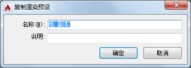

“复制渲染预设”对话框
创建现有的渲染预设的副本。
通过基于现有的渲染预设创建副本,用户可以定义自定义预设。可以指定已复制预设的名称和说明。新的预设将显示为“渲染预设管理器”中“渲染预设”列表中的“自定义渲染预设”之一。
选项列表
将显示以下选项。
名称
为已复制的预设指定一个名称。预设名称必须唯一。
说明
添加自定义预设的说明。
说明使用自定义预设时将产生的渲染效果。该说明可以比预设名称更详细。
定义新的渲染预设后,可以在“渲染预设”列表中选择该预设,并对要与此预设一起存储的渲染设置进行修改。
