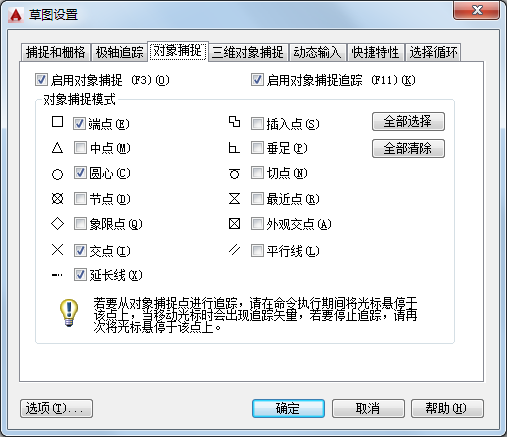

“对象捕捉”选项卡(“草图设置”对话框)
控制对象捕捉设置。
注: “三维对象捕捉”选项卡在 AutoCAD LT 中不可用。
使用执行对象捕捉设置(也称为对象捕捉),可以在对象上的精确位置指定捕捉点。选择多个选项后,将应用选定的捕捉模式,以返回距离靶框中心最近的点。按 TAB 键以在这些选项之间循环。
选项列表
启用对象捕捉
使用执行对象捕捉,在命令执行期间在对象上指定点时,在“对象捕捉模式”下选定的对象捕捉处于活动状态。(OSMODE 系统变量)
启用对象捕捉追踪
使用对象捕捉追踪,在命令中指定点时,光标可以沿基于当前对象捕捉模式的对齐路径进行追踪。(AUTOSNAP 系统变量)
对象捕捉模式
列出可以在执行对象捕捉时打开的对象捕捉模式。

全部选择
打开所有执行对象捕捉模式。
全部清除
关闭所有执行对象捕捉模式。
