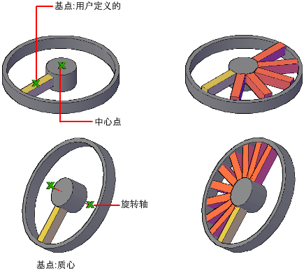

在环形阵列中,项目将均匀地围绕中心点或旋转轴分布。
使用中心点创建环形阵列时,旋转轴为当前 UCS 的 Z 轴。可以通过指定两个点重新定义旋转轴。
注: 虽然您无法在 AutoCAD LT 中的此样例中创建对象,但可以创建沿旋转轴排列的阵列。

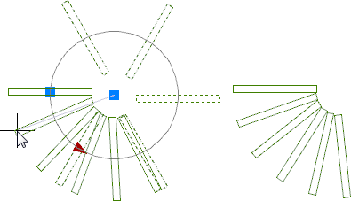

“环形阵列”上下文菜单提供完整范围的设置,用于对间距、项目数和阵列中的层级进行调整。

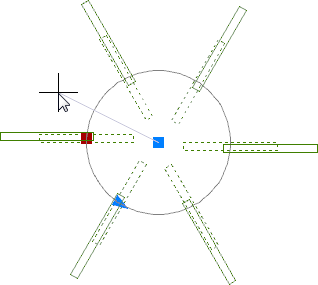

您也可以在选定的环形阵列上使用夹点来更改阵列配置。
当您将光标悬停在方形基准夹点上时,选项菜单可提供选择。例如,您可以选择拉伸半径,然后拖动以增大或缩小阵列项目和中心点之间的间距。
如果拖动三角形夹点,可以更改填充角度。
