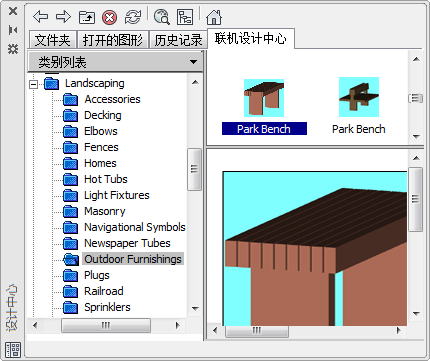

联机设计中心提供了对内容(例如块、符号库、制造商内容和联机目录)的访问。可以在一般的设计应用中使用这些内容,以帮助用户创建自己的图形。
要访问联机设计中心,请单击设计中心的“联机设计中心”选项卡。“联机设计中心”窗口打开后,可以在其中浏览、搜索并下载可以在图形中使用的内容。
注: 默认情况下,联机设计中心(“联机设计中心”选项卡)处于禁用状态。可以从 CAD 管理员控制实用程序启用联机设计中心。但是,它在产品的英文版中不可用。
单击左窗格顶部的标题可以选择此视图。
一旦作出选择,内容将加载到右侧的内容区域。可以在内容区域中选择项目以便在预览区域中显示它。要下载项目,可以将项目从预览区拖至用户的图形或工具选项板中,或者将项目保存到用户计算机上。
