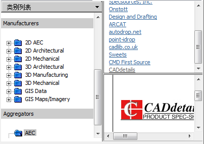

在使用“类别列表”视图时,可以单击左窗格中的文件夹查看其中的内容。这些文件夹中可能包含其他文件夹。
单击文件夹或文件夹中的项目时,其内容将显示在内容区中。如果单击块,有关此块的图形信息和说明信息将显示在预览区中。

要从 Web 上下载内容,请找到包含要使用的内容的文件夹。然后单击内容区中内容的缩略图图像。内容及有关信息将显示在预览区中。可以直接将块从预览区拖动到图形或工具选项板中,也可以将其保存到计算机中供以后使用。
