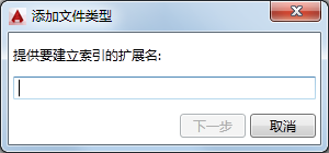

单击
“添加文件类型”
以打开“添加文件类型”对话框。
输入文件扩展名,然后单击
“下一步”

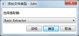

为文件类型选择适当的提取器。Autodesk Content Service 提供的默认提取器是“基本”;它将建立这些特性的索引(如果可用)。
文件名
创建日期
修改日期
缩略图
单击
“确定”
