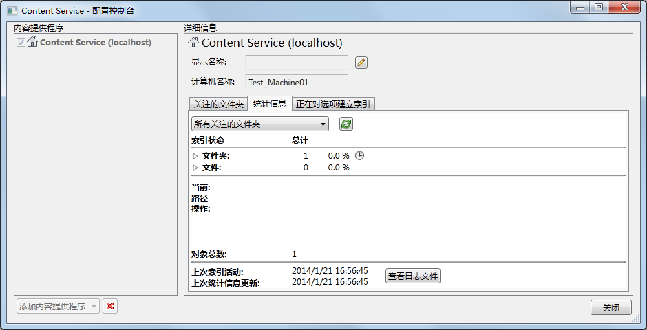

查看 Content Explorer 索引统计信息的步骤
打开配置控制台。
单击
“统计信息”
选项卡。
对于本地文件夹,每八秒更新一次统计信息。对于网络文件夹,必须通过单击“刷新”
手动刷新信息。
查看已编入索引的文件夹的百分比和相应的文件夹中已编入索引的文件的百分比。
例如,在此图中,100% 的文件夹已编入索引,但到目前为止仅 21% 的文件已编入索引。
单击
“查看日志文件”
以查看更详细的索引事件列表。
要查看特定文件夹的统计信息,可在
“所有关注的文件夹”
中选择它。
