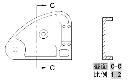

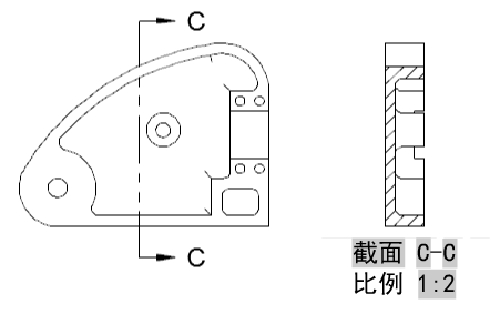

  • 完整。 剖切线的剪切平面外的所有几何图形都包含在截面视图中。
  • 剖切。 从截面视图中删除剖切线的剪切平面外的所有几何图形,且截面视图表示一个薄切片。

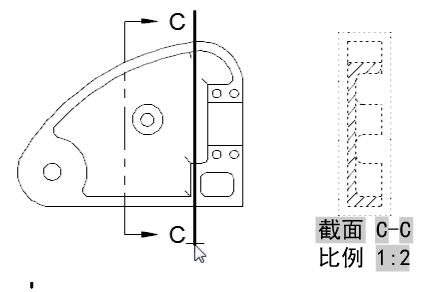

  • 距离。 位于剖切线的剪切线和指定距离之间的几何图形已包含在截面视图中。
    仅当将截面视图放置在布局中后,此选项才可用。
深度距离
指定深度距离,可将剖切线的剪切平面以外的几何图形包含在截面视图中或从中删除。
仅当在“深度”中选定了“距离”选项后,此选项才可用。
